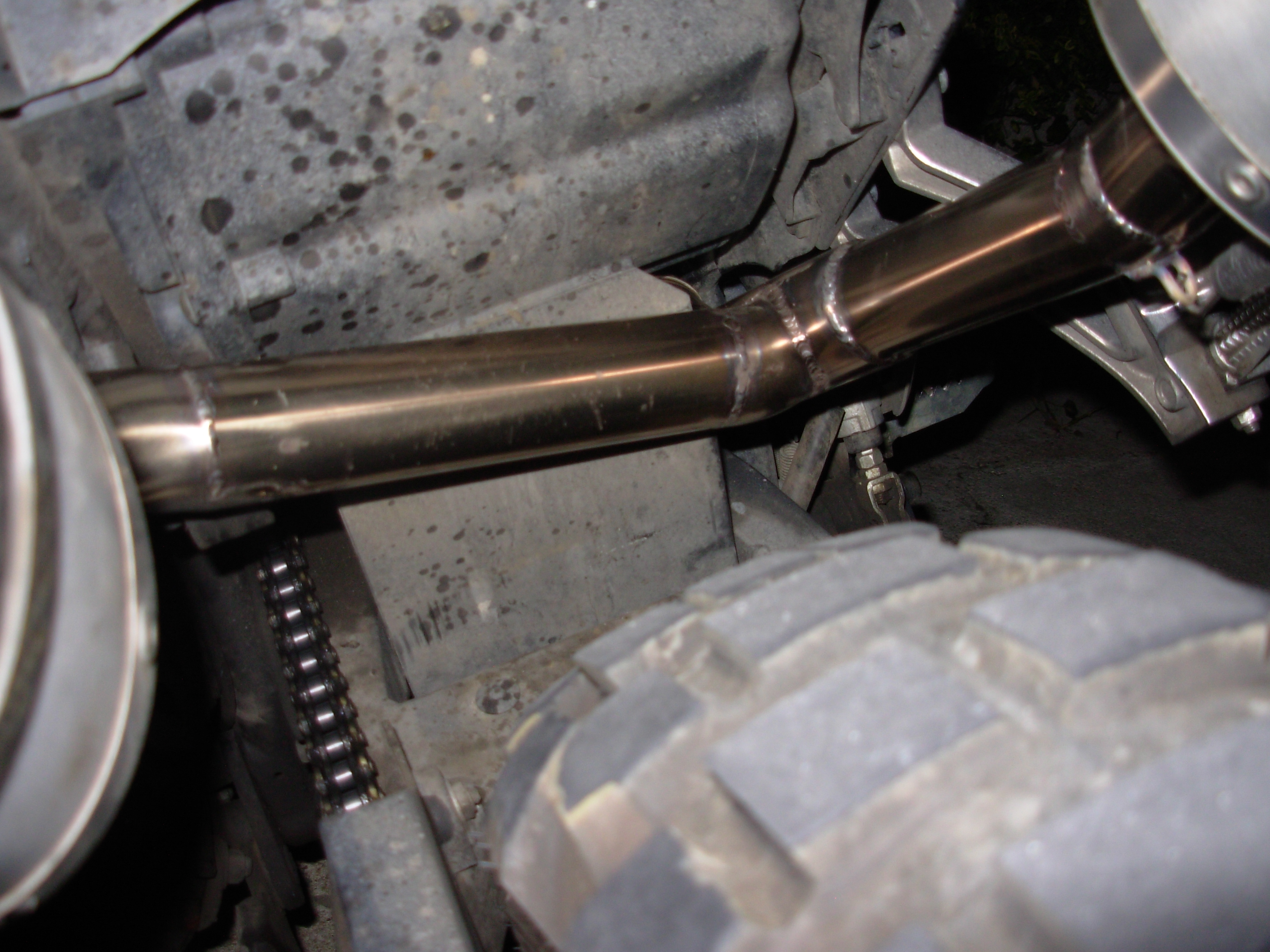

už je to tady jestli se nepletu první xt se svody 2-1-2
mrkněte na fotos ptejte se já vám nic nepovim :) zatím testuju
ztrátu výkonu nepociťuju, jinak zadní lauf trošku míň fouká je to kněmu chudákovi trošičku dál..
dekl je taky dělanej podomácku.
cena za svody plus matroš 5tis a dekl 12kil

Tak určitě to je lepší řešení než 2-1.Jsem zvědav jestli se nebude nikde nic pálit nebo překážet.Testy ukáží jestli to je dobré řešení.Ty trubky jsou nerezové?? Jinak :yes: :yes: :yes:

Dobrý, výrobce je RAAS? Vypadá to zajímavě, ale nebude tam při propružení zadní části ten svod překážet? :?

napad dobrej,hlavne kvuli svetly vejsce :yes: zajimave reseny, ale ta zadni cast se mi podle fotek moc nelibi jak je udelana :no: vim, ze to asi o moc lip nejde udelat, ale treba to tu nekdo dovede k dokonalosti ;) a dekl je good, jen bych do nej udelal naky dirky jako designovej a taky funkcni doplnek :lol:

LiTe píše:Dobrý, výrobce je RAAS? Vypadá to zajímavě, ale nebude tam při propružení zadní části ten svod překážet? :?
no snad ne pocitalo se stim a svod je az nad napinakem
je to delany od jednoho chlapka co uz leta dela svody a laufy takze zadnej raas ale tam to prej zmaknou taky co rikal jaryn

venca píše:Tak určitě to je lepší řešení než 2-1.Jsem zvědav jestli se nebude nikde nic pálit nebo překážet.Testy ukáží jestli to je dobré řešení.Ty trubky jsou nerezové?? Jinak :yes: :yes: :yes:
jj nerez palit by se nemelo nadrzku s brzdovou kapalinou popotahl malinko vejs a hadice z chladice ma mezeru a dyztak se nna ni da kevlarova nohavicka ale zatim nic uvidime

vasek píše:napad dobrej,hlavne kvuli svetly vejsce :yes: zajimave reseny, ale ta zadni cast se mi podle fotek moc nelibi jak je udelana :no: vim, ze to asi o moc lip nejde udelat, ale treba to tu nekdo dovede k dokonalosti ;) a dekl je good, jen bych do nej udelal naky dirky jako designovej a taky funkcni doplnek :lol:
jinak to proste nacpat nejde je tam pekelne malo mista a dekl diry ma zespodu aby mohlo vytejkat bahno a jiny sracky je to malinko videt na ty posledni fotce

Draug> jasny, ja vim, ze to asi lip neslo, vadi tam ta horni rolna ne ? Uvidime pak na zivo ;)

Napad dobry, ale nevim jestli to bude uplne dobre rozdelovat vyfuk. plyny.
Kazdopido az budes rezat tu druhou róru z Leošem (levej), se ozvi a domluvime se na odkup. :lol:
Plech nevrtej, nezapomen ze hned za nim jsou uz jen kartery, ty nemusis chladit ale zabezpecit pred ponicenim. Ja se chystam na 2-1 a plech asi zkopnu od tebe ;)

paráda :yes: přesně tak to má být na erku :), já si asi svody ponechám origo a dokupuju nějaké lehké endurko ;) na ty naše vršky...
