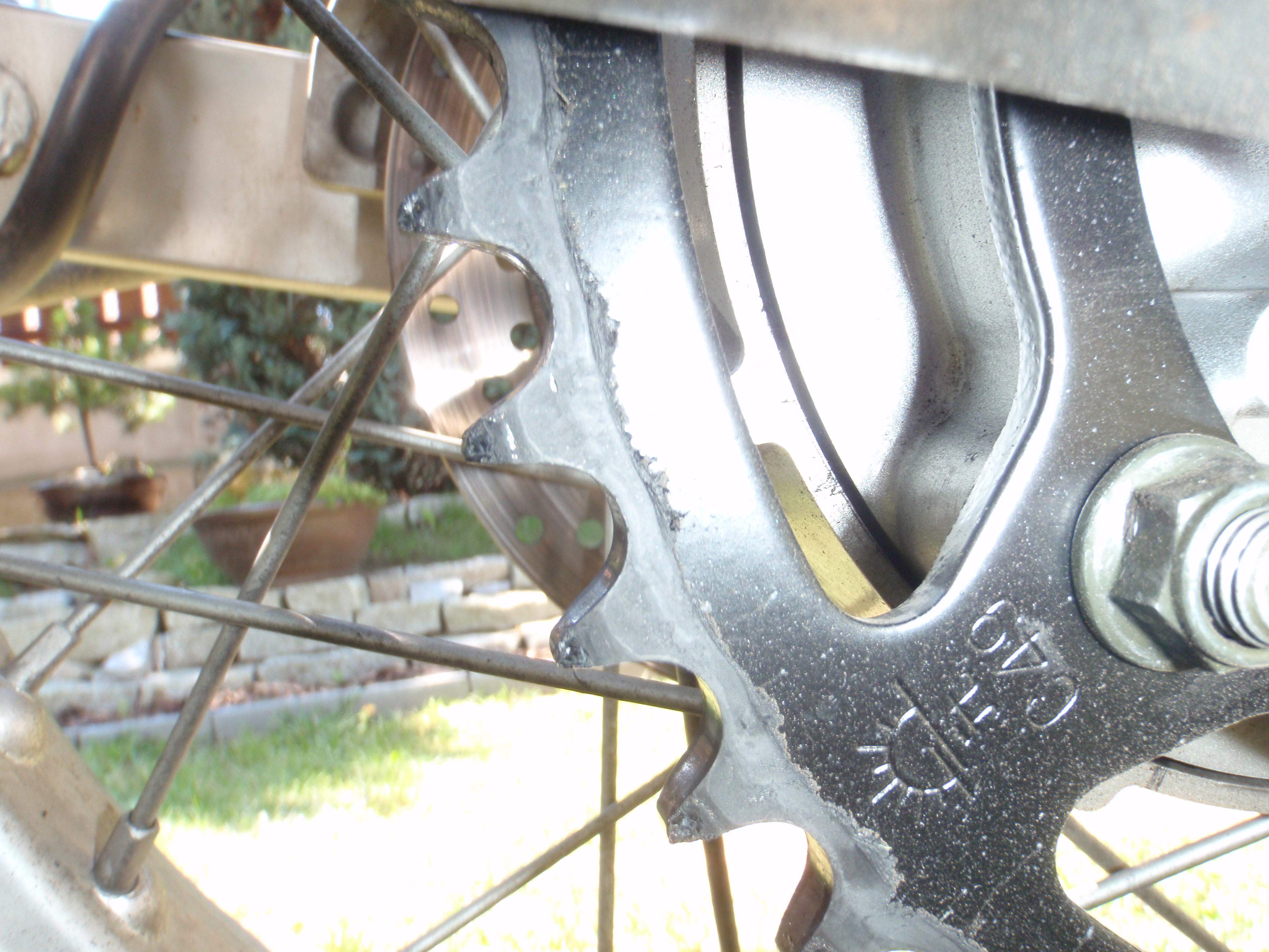

Příspěvek od K.O.zel » sob 10. črc 2010 16:15:51
takhle vypada moje nova rozeta po 400km :( neco je spatne
jinac nechal jsem jen rozebiratelnou spojku na retezu jednak proto ze me ve 4 servisech poslali s nejtovanim o haje a taky proto ze mi vsude rekli ze to na xt staci.
nize - kozlovskej zpusob jak povolit predni kolecko :) trik s tim ze nekdo zaslapne zadni brzdu nefunguje. hrozne to pruzi na tech gumach a v nasledujicim prispvku je pravdepodobny dusledek teto snahy

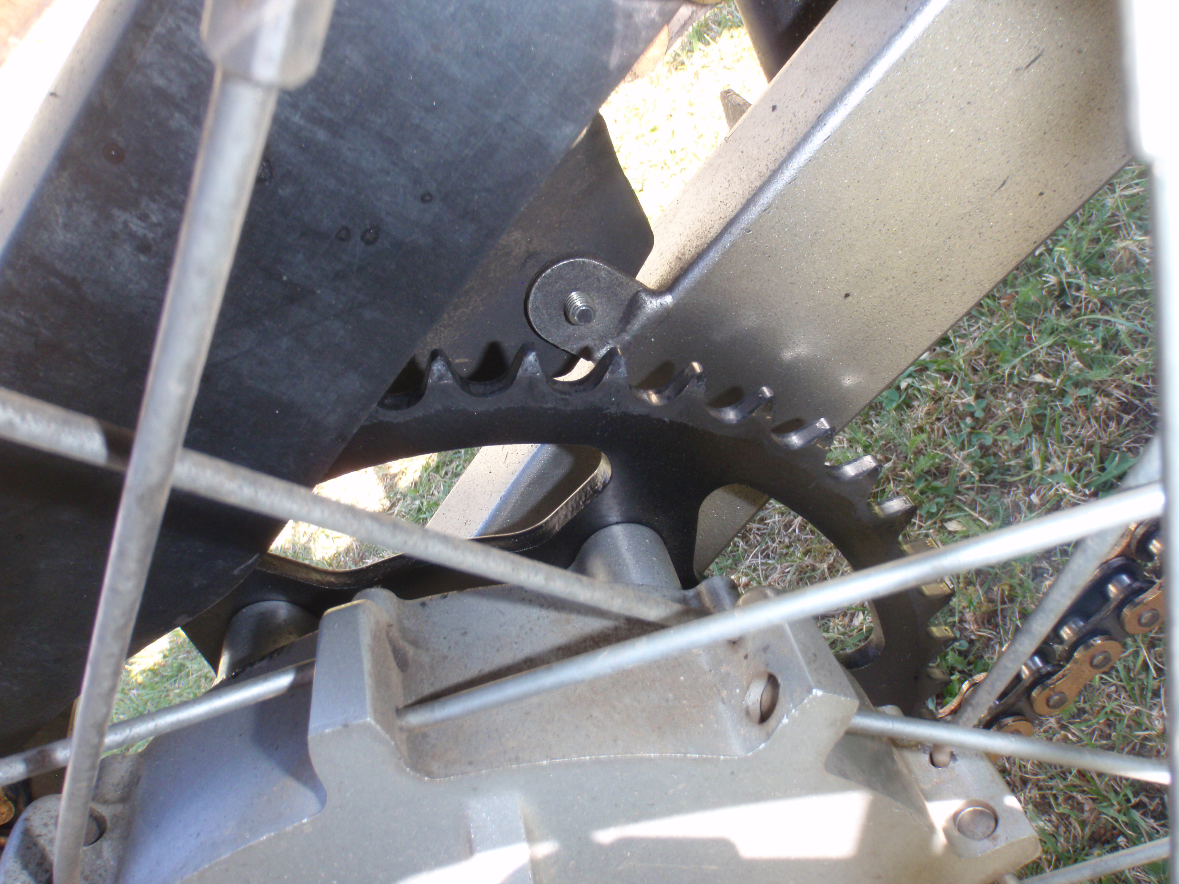

Příspěvek od K.O.zel » sob 10. črc 2010 16:18:16
rejpance po snaze povolit predni kolecko se zaslapnutou zadni brzdou

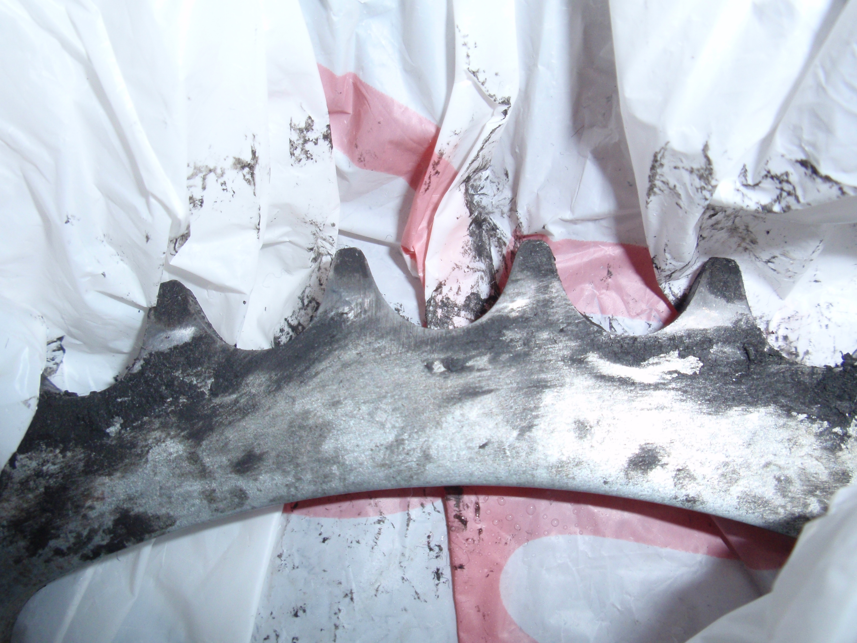

trochu nepomer v opotrebeni....
pastorek po 17 tisicich
rozeta po 11 tisicich

tak jsem byl v dkracingu i v marimoto...vsichni se shoduji ze je neco spatne ale nikdo nevim co. na servisech maj narvano takze sem objednanej na zacatek srpna jestli tam neni naka zrada ktery si ja jako laik nevsim. vypada to ale ze pripadny mouchy ktery bych tam moh mit nejsou charakteru kterej by zpusoboval muj preblem...takze uvidime. kdybyste nekdo mel nakej typ co mi muze zpusobovat takle brutalni hoblovani vrsku zubu....sem s nim. dik

..to jsi kupoval jako retezovou sadu na primo pro XT, nebo jednotlivy dily zvlast? To vypada, ze ten retez nezapada na rozetu jak ma a ty valecky dosedaj az na spicky zubu. Kdyz to mas poskladany a roztocis na miste zadni kolo, tak to bezi naprosto hladce? Protoze u novyho naplyho retezu by se tam nemelo nic tech spicek zubu dotykat. To dela az starej vytahanej retez.

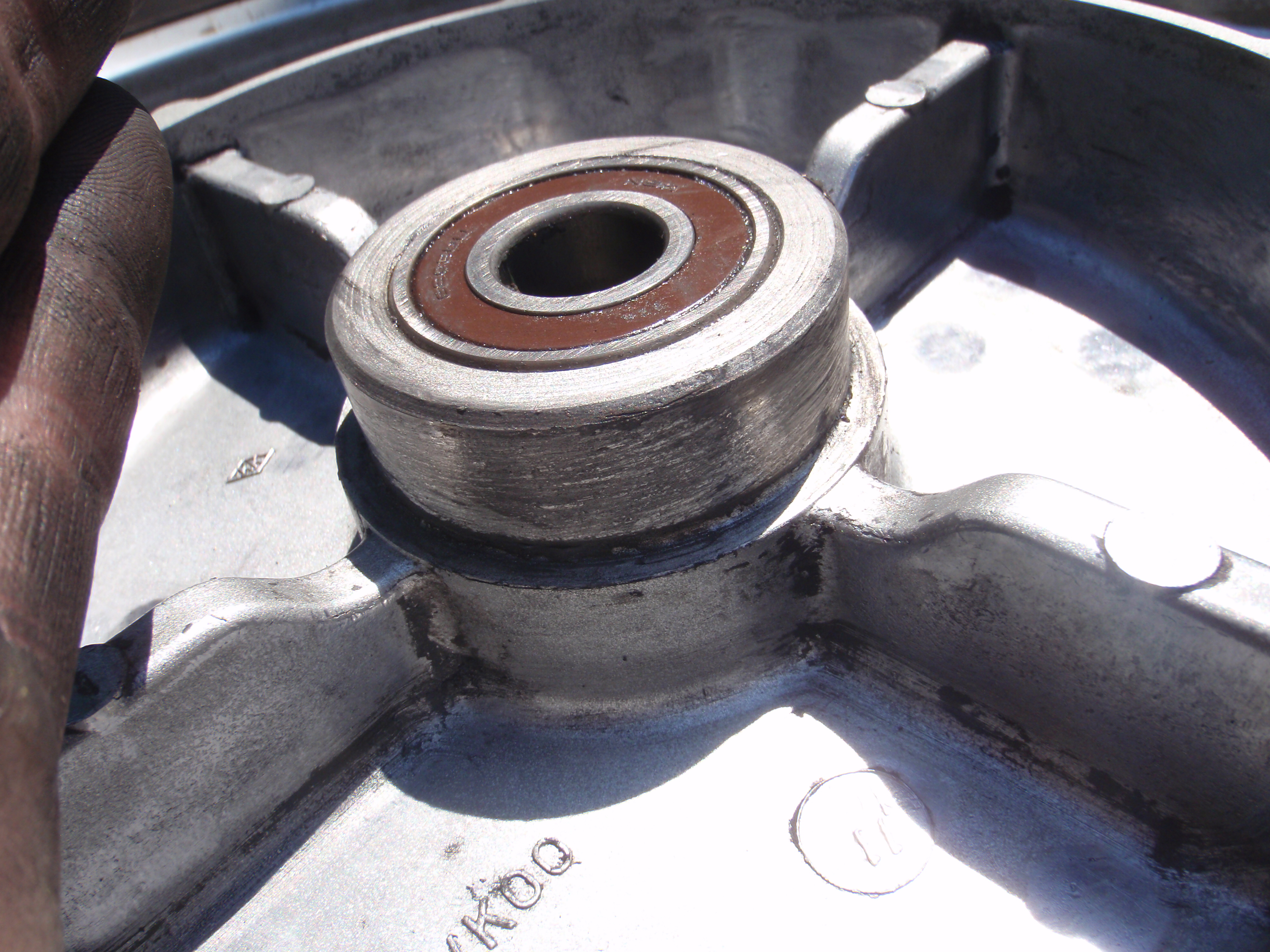

Hele to je naky divny, nechce se mi verit, ze by JT delalo rozety z nejakyho blata. Mas v poradku gumovy voditko na kyvce a spodni rolnu? Retez serizujes s vuli podle manualu? Lozisko v unaseci s rozetou je v cajku?

K.O.zel > připadá mi že je špatně udělaná rozeta,co jiného by to mohlo být ...nevím.Materiálem to asi nebude ,jestli po 400 km už je vidět ohoblované vršky , za předpokladu že tam byla namontovaná nová rozeta a nový řetěz 520ka. Těžko to takhle podle foto posoudit ,kdybych ji mohl proměřit byli by jsme chytřejší.Ale nechce se mi zas věřit že firma která to dělá už dost dlouho a v takovém objemu by pouštěla do prodeje takové šity. ..zajimavé :roll:
trochu mě znepokojuje toto...,,prej už ani 525 se tam nenapasovala" jak jsi psal výše. :?: jak tomu rozumět?
anebo - rozeta je udělaná pro jiný rozteč řetězu ,což by ale byla dost prasárna ujet s tím tolik km.

Ohledně těch rejpanců. Je dobré jednou za čas, když se sundá zadní kolo, to tam máznout vazelínou. Ty rejpance si tam určitě měl ještě před výměnou řetězovky.

jak jsem postoval fotky rozety po cca 500 km jak je ojebana tak tehdy jsem menil:
NOVE predni kolecko JT, retez DID 520 ATV, rozetu JT, spodni kladku napinaci a lozisko v unaseci rozety (SKF pricemz kdyz sem vyndal to stary tak bych ani nerek ze bylo nutny ho menit) NOVE. gumovy unasece (ty sejry takovy) sem mel rekl bych dost v poho (sam totr to rikal) ted kdyz to bylo dva dny na zkoumani v yamaze tak mi tam teda dali taky uplne novy.

ty rejpance si myslim ze sou fakt od toho jak jsem se to snazil povolit jen se zaslapnutou brzdou. jen to pruzilo na tech serrejch v zadnim kole...

33 500 km rozeta ojebana viz prilozene fotky nekde vejs
