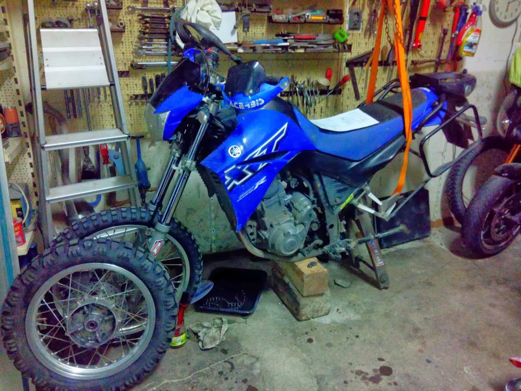

Tak já jsem trochu zaimprovizoval:

Zdá se mi prasárna zvedat to za svody, ale proti gustu.... ;)
Tož dobře to čistí....

za svody ??? To vás musí držáky a příruby vejfuků pěkně fuckovat , nechat na tom 200 kilo 4 měsíce.. Radši bych vzal dva hranoly a postavil je pod rám u stupaček a kola sou v luftě a nahoru si pomůžeš heverem ... Ale za svody ..?.... :\ :(

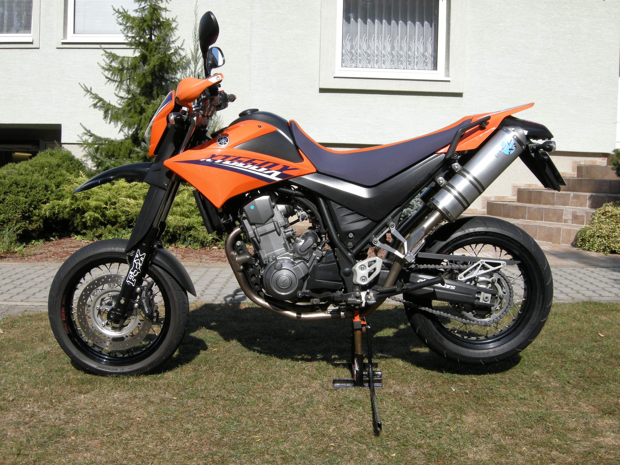

jilous píše:Potřeboval jsem vyměnit gumy v rozetě, tak mi napadlo tohle. Oba stojany stály v akci u Autokely 300 Kč.
Nejdřív podložíš bočák třeba cihlou, nakloníš na něj, zasuneš jeden stojan, pak nakloníš na něj a vložíš druhý stojan. Oba přesně pasují pod stupačky, jen jsem je oblepil páskou aby nedřely lak. Jde to celkem snadno a je to pak velmi stabilní. Mohlo by to na tom stát klidně celou zimu a bylo by motce myslím líp, než když stojí na svodech.
Presne takto som to riesil aj ja a myslim, ze je to elegantne riesenie za malo penazi (sada stojanov ma vysla na 20 eur..)

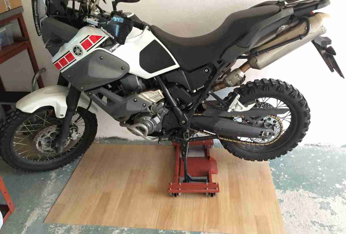

Jelikož mám málo místa v garáži, se zaparkovaným autem musí být motorka úplně u zdi na hlavním stojanu. Řešil jsem tedy, jak motorku elegantněji ke zdi a od zdi posouvat a ještě jí trochu vytočit, tak abych si už tak hroznou podlahu neničil a nedřel se jak mezek. Vyrobil jsem si tedy níže uvedený vozíček pod hlavní stojan, na kterém s motorkou manipuluji. Pokud byl hlavní stojan v těžišti motorky, byla by to pecka. Tenerka má bohužel na stojanu většinu hmotnosti na přední kolo, takže motorka má snahu se spíš kolem předního kola otáčet, což mi ale nevadí protože jí potřebuji mít i lehce vytočenou.

Bezva nápad, taky mám podobný problém s místem.
Díky za tip, asi už vím, co budu chtít od Ježíška k Vánocům .
