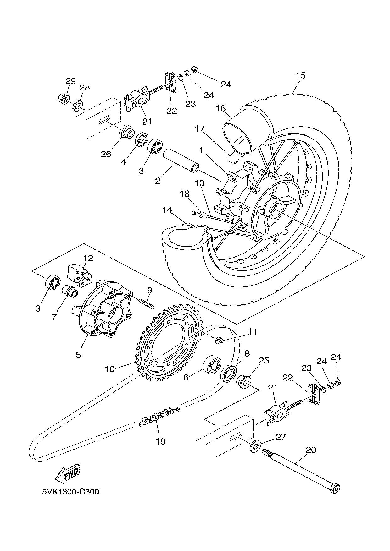

čaute neviete rozmer toho ložiska pod rozetou? je širšie ako ostatné ložiská vďaka
Hadislav
Příspěvky: 50
Bydliště: Brno - Bystrc
Re: Ložiska zadního kola
Nový příspěvek od Hadislav » stř 09. črc 2014 14:23:37
Měnil jsem ložiska někdy v únoru a už si ty rozměry nepamatuju. Jestli je označení ložisek v tomto vlákně správně, tak dle tabulek má ložisko 6203 rozměry 17x40x12 a ložisko 6304 20x52x15.
Nový příspěvek od Carlos Checa » stř 09. črc 2014 18:43:28
Je to tak v rozetě je 6304
PetríkJ
Příspěvky: 349
Nový příspěvek od PetríkJ » stř 09. črc 2014 22:33:29
prečo 2 rozmery vnútorného krúžku ložisiek na 1 náboj a 1 os kola? tá os má 2 rôzne priemery? :shock:
Hadislav
Příspěvky: 50
Nový příspěvek od Hadislav » čtv 10. črc 2014 7:15:12
Ložisko 6304 má pozici č.6. Do něho je z vnitřní strany nalisovanej mezikus poz.7
PetríkJ
Příspěvky: 349
Nový příspěvek od PetríkJ » čtv 10. črc 2014 8:21:58
takže tam idú predsa len 3 ložiská ako na TTR, ale tam boli 2 hneď vedľa seba na strane rozety...
Lukii
Příspěvky: 54
Nový příspěvek od Lukii » ned 17. srp 2014 6:33:28
Na Tenerce 08 budu měnit ložisko v rozetě + silentbloky + ložiska v kole. Chtěl jsem se zeptat, zda jste někdo zkoušel dávat do rozety místo jednoho dvě? Někde jsem tu takový tip četl, ale nevím jestli by to mělo nějaký význam a jestli se tam vůbec dvě vejdou.
Tak jsem to rozebral a zjistil jsem, že na ose zadního kola č. 20 mám docela slušné otisky, možná až vrypy zřejmě od ložisek (ty ale chodí hladce a nevykazují žádné velké vůle). Měl jste to taky někdo? a taky jsem zjistil, že mám docela slušnou vůli mezi vložkou rozety č. 26 a osou zadního kola č. 20. zde vůbec netuším zda by to mělo bez vůle, nebo to je v normě :-(

mal si dotiahnuté kolo na H-fest?
Lukii
Příspěvky: 54
Nový příspěvek od Lukii » ned 17. srp 2014 16:37:41
Co znamená H-fest? kolo dotažené bylo, jestli moc nebo málo nevím, utahuji pocitově :-)
Carlos Checa
Příspěvky: 123
Bydliště: skoro Rakovník
Nový příspěvek od Carlos Checa » pon 18. srp 2014 11:12:38
Je to vymezovací podložka, takže vůle tam může klidně bejt i větší !
