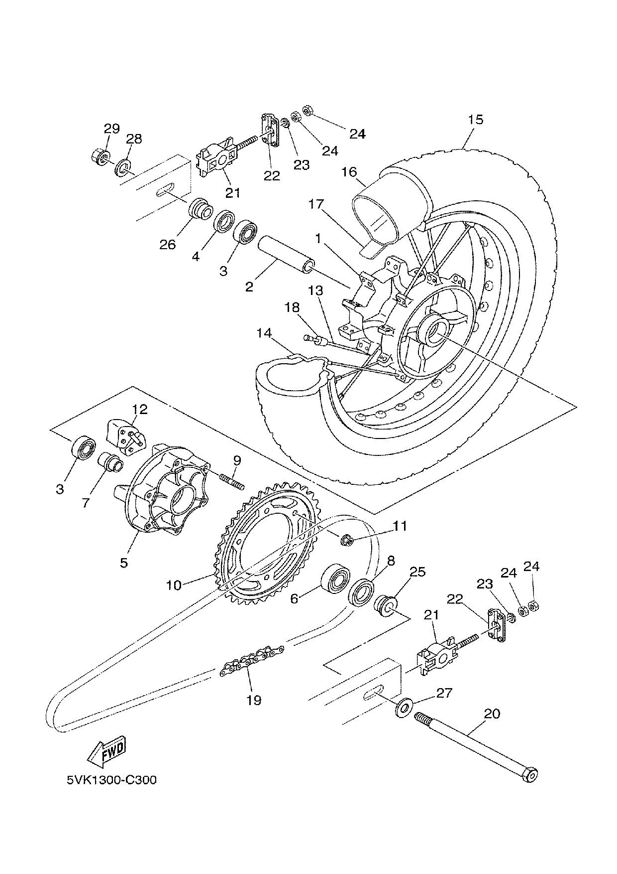

Ložisko 6304 má pozici č.6. Do něho je z vnitřní strany nalisovanej mezikus poz.7

Na Tenerce 08 budu měnit ložisko v rozetě + silentbloky + ložiska v kole. Chtěl jsem se zeptat, zda jste někdo zkoušel dávat do rozety místo jednoho dvě? Někde jsem tu takový tip četl, ale nevím jestli by to mělo nějaký význam a jestli se tam vůbec dvě vejdou.
Tak jsem to rozebral a zjistil jsem, že na ose zadního kola č. 20 mám docela slušné otisky, možná až vrypy zřejmě od ložisek (ty ale chodí hladce a nevykazují žádné velké vůle). Měl jste to taky někdo? a taky jsem zjistil, že mám docela slušnou vůli mezi vložkou rozety č. 26 a osou zadního kola č. 20. zde vůbec netuším zda by to mělo bez vůle, nebo to je v normě :-(

Je to vymezovací podložka, takže vůle tam může klidně bejt i větší !
