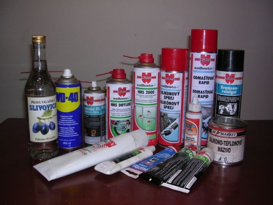

Tak na přání některých přítomných tady dávám většinu přípravků, které používám, nebo které mám v úmyslu používat. určitě nejsou všechny nezbytně nutné a využití některých možná bude sporné, ale každý si jistě vybere co mu bude sedět. Napřed vložím fotky a nějaké komentáře doplním časem. Budu rád, když taky doplníte co používáte, jak a kam.

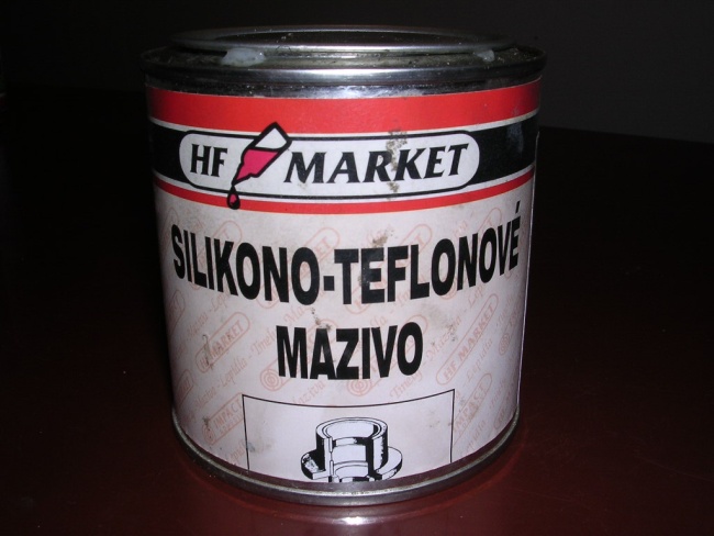

Možnosti využití: Ložiska a gufera a osy kol, ložiska, gufera a čepy v přepákování, ložiska v řízení, čepy páček (přední brzda, spojka), boční a hlavní stojan atd.. Pokud není doma nic jiného, dá se použít jako univerzální skoro na všechno. Silikono teflonové mazivo.

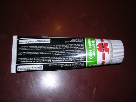

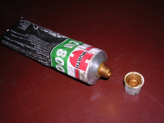

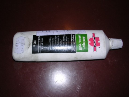

Možnosti využití: Obecně je vhodné tam, kde chceme mazat pohyblivé součásti z plastu, nebo z gumy. Dobře odolává vodě i vysokým tlakům. Konkrétně ho používám na gumové tlumiče v zadním kole, napínací kladky řetězu, otočnou rukojeť plynu, O-kroužky. Dále se dobře hodí například na plastové a gumové úchyty bočních plastů, konektory v elektroinstalaci (gumu chrání proti steření a všechny jmenované spoje jdou potom dobře rozebírat). Měděná vazelína se vyznačuje svou odolností vysokým teplotám. Doporučuje používat např. na závit zapalovací svíčky před montáží pro pozdější snadnou demontáž, dále na některé součásti kotoučových brzd. Používám ji taky např. jako montážní pastu na spoje ve výfukovém systému, ale zde je údajně vhodnější keramická pasta, která odolává ještě mnohem vyšším teplotám a nevytváří s řádnými kovy tzv. elektrický článek. Keramicé mazivo - využití viz. měděná vazelína Montážní pastu používám na závity šroubů, nebo např. při výměně ložisek pro snadnou montáž i demontáž.

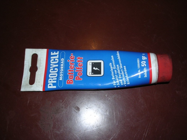

Ochrana všech elektrických kontaktů proti oxidaci.

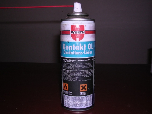

Pokud se již na el. kontaktech vyskytla oxidace, nástříkejte na ně sprej na kontakty, nechte působit (10-15 min.), vyfoukejte stlačeným vzduchem, nebo jinak vyčistěte a následně aplikujte tuk na kontakty (předchozí)

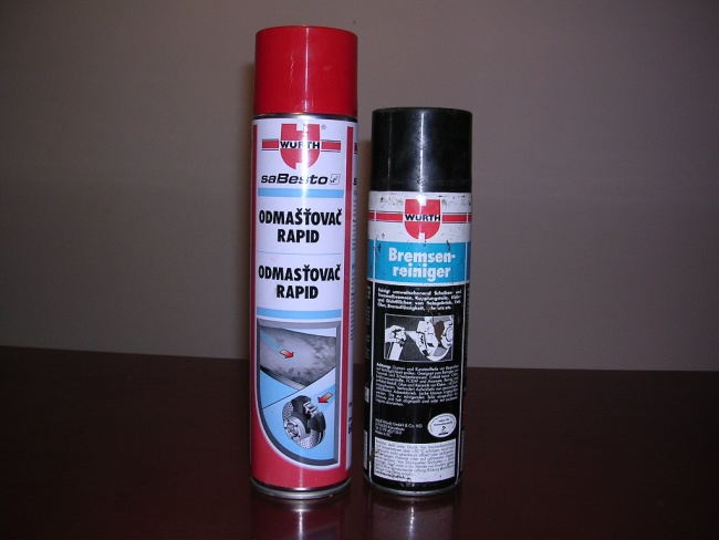

Spreje na čištění a odmašťování kotoučových brzd.

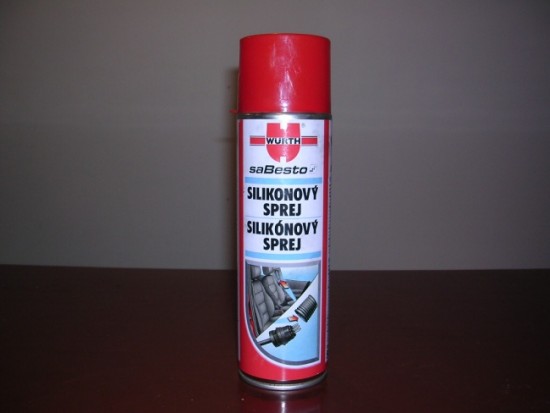

Silikonový sprej používám na oživení a ochranu nelakovaných plastů a gumy.

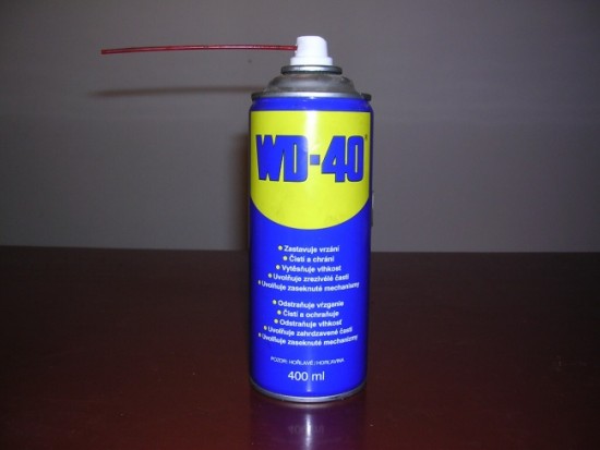

WD-40 používám převážně tam, kde chci něco vyčistit, ale nemám v úmyslu to odmastit. Moc nemaže a hlavně neodolá moc dlouho vodě. Pro svou dobrou zatékací schopnost se používá na uvolnění zatuhlých závitů. Preventivně si Wédéčkem prostříkněte závity na výpletech kol (hlavně bahňáci) - když zareznou, nikdo s tím už nehne.

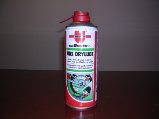

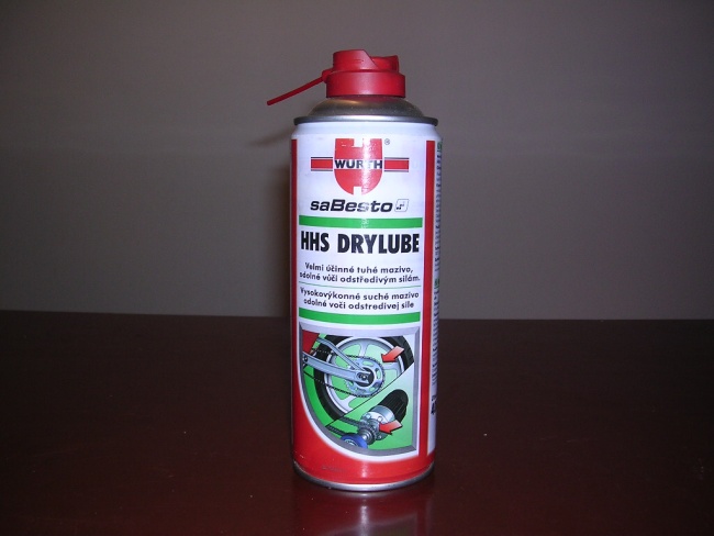

"Suchý" sprej na řetězy má výhodu v tom, že se na řetěz nelepí nečistoty a opravdu neodstřikuje a tím okolí řetězu zůstává čisté. Bohužel po aplikaci není příliš poznat, jestli je řetěz namazaný a kdy je potřeba znovu mazat.

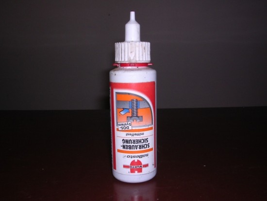

Přípravek proti povolení závitových spojů se používá při montáži brzdových kotoučů, spodních šroubů v předních vidlicích, dalších mnoho míst, kam patří, je uvnitř v motoru, kde není možno běžně překontrlolovat utažení.

Totr: Kolik a v jakém množství se aplikuje ten poslední přípravek?

...ještě pořád s tím správným dávkováním laborujuStařík píše:Totr: Kolik a v jakém množství se aplikuje ten poslední přípravek?

tak mas toho hodně, jsem zvědav na ty popisky co na co davas.. treba ta Monolege paste weiss je tam toho vice co netusim na co to davas, jo a tim poslednim taky mazu nejvice
a davkovani je zrejme.. po malych davkach neuskodi v jakemkoliv mnozstvi prece, to je stare zname na morave
Re: CHEMIE
hlavne se to posledni mazadlo da pouzit univerzalne na jakejkoliv problem
Re: CHEMIE
kozel> pockej, ty s tim lecis i tvoje problemy s ....
Re: CHEMIE
Jde vidět, že totr není žádný škrt
a k lahvince přidal dva kalíšky
