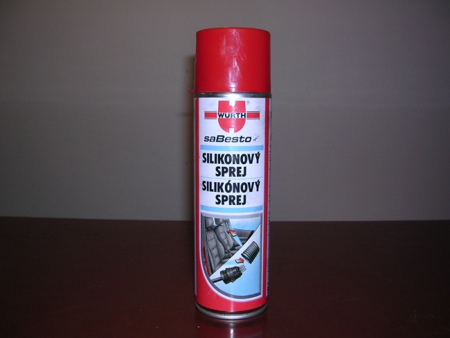

Silikonový sprej používám na oživení a ochranu nelakovaných plastů a gumy.
