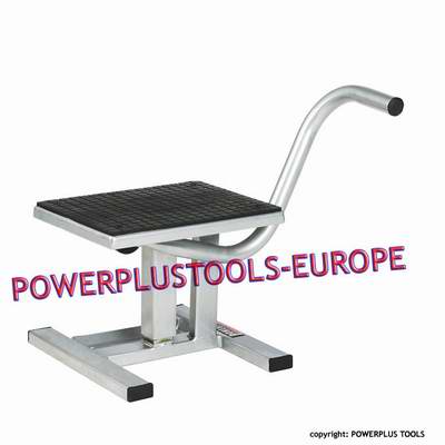

Tatar, CeGo - jak moc je motka na tomto stojanu stabilní ?
Tatar - třeba jak jsi dělal to přepákování, musel jsi ji ještě nějak dodatečně kurtovat :?:
Re: Stojan (na zimu)
Nový příspěvek od Radek » sob 14. úno 2009 22:25:24
dodo> já mám tenhle stojan, stojí to jen na jedné noze, která je uprostřed toho stojanu, takže stabilita je ještě o něco horší oproti stojanům se 2-4 nohama :). Jako motorka je na tom celkem stabilní a musel bys do ní fakt strčit aby z toho spadla, jen je to celý prostě takový vratký.. Už jsem s tim ale měnil obě kola, dělal přepákování, rovnal brejle ...
Moc v to důvěru nemám a spíš mám strach, aby mi nerupla ta noha, na který to celý stojí. :roll: No ale myslím, že něco se 4 nohama bude úplně v pohodě... a nebo centrální stojan :)

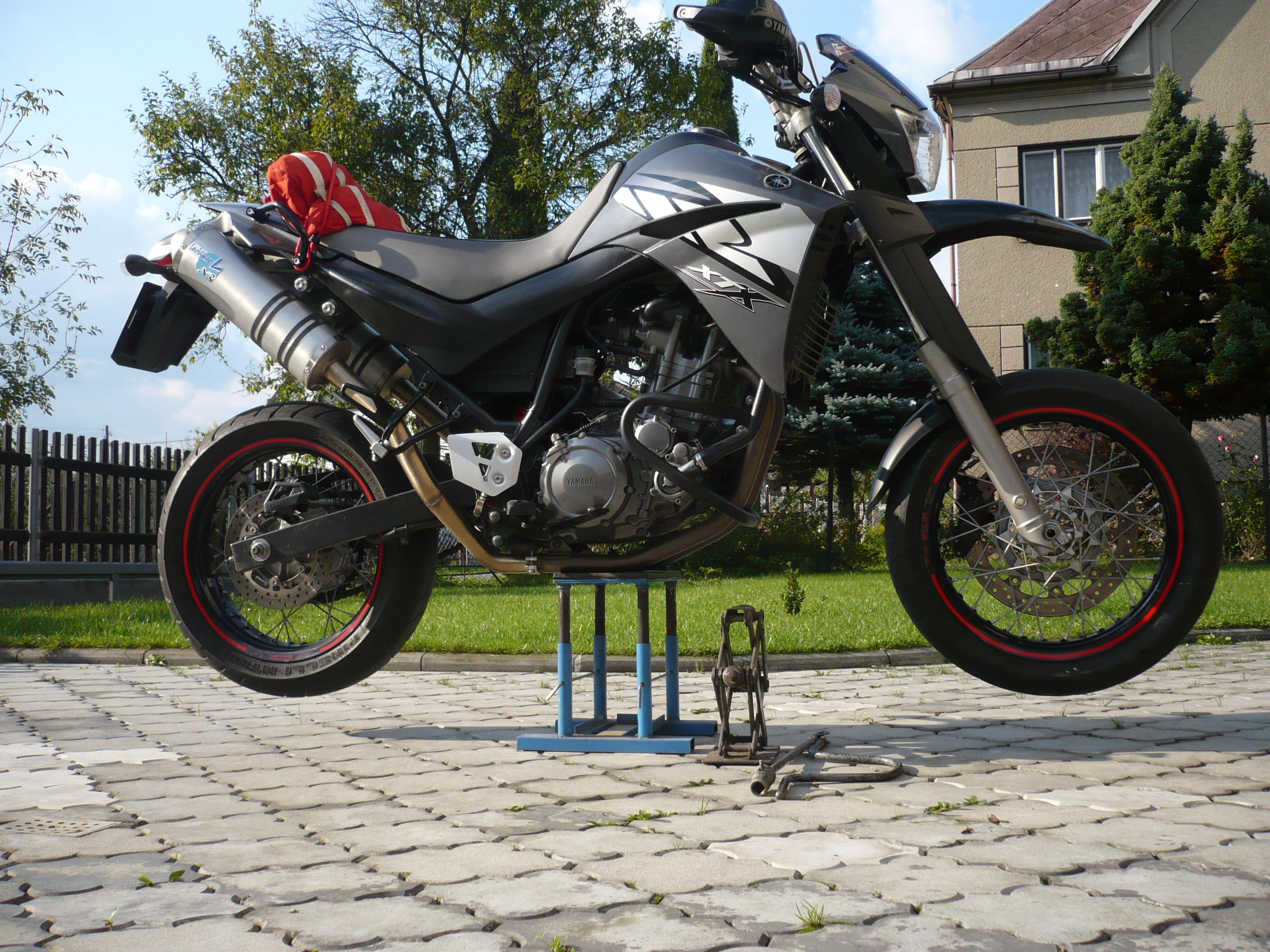

DoDo píše:Tatar, CeGo - jak moc je motka na tomto stojanu stabilní ?
mě si se neptal ale mám ten samej (principielně) .. takže je to uplně v pohodě ;) :yes:
Nový příspěvek od tatar » ned 15. úno 2009 9:18:05
DoDo > nic není třeba kurtovat,je to dost stabilní a má to výhodu v tom že si můžu nastavit přesně výšku jakou potřebuji ,konkrétně k tomu přepáčku--nastavím tak aby se zadní kolo jen lehce dotýkalo země, potom při motáži zpět tam jdou šrouby krásně aniž bych něco nadzvedával

stojan nemá chybu.. mám ho dost veliký horní deska 350x350.. takže o nějaké nestabilitě nemůže být řeč, jen je divné, že když motku zvednu, tak se mi převažuje na předek ... :? jestli to není tou hliníkovou kyvkou u 07>..
Radku ty to máš vyvážené?
Nový příspěvek od Radek » pon 16. úno 2009 20:36:44
taky se mi to převažuje na předek.. :? Musim to na ten stojan dát tak, abych mohl vepřeu podložit svody prkýnkem a zvednout tak i předek :mrgreen:
Nový příspěvek od CeGo » pon 16. úno 2009 20:45:33
Radek píše:taky se mi to převažuje na předek.. :? Musim to na ten stojan dát tak, abych mohl vepřeu podložit svody prkýnkem a zvednout tak i předek :mrgreen:
podle mě je to ta hliníková kyvka.. když to měl tatar na stojanu (na fotkách) tak mu tam stála krásně vyváženě...

Prdlačka hliníková kyvka - musíš si pořídit to červený protizávaží jaký má Tatar :mrgreen:
