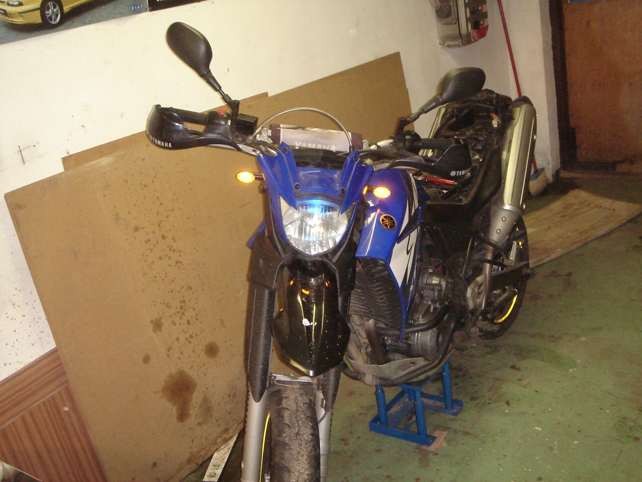

Nový příspěvek od kenyo » stř 31. pro 2008 15:18:05
jen tak pro ilustraci sem to jen tak nastražil než budou držáky... jakej bude rozdíl ;) :yes: :mrgreen:

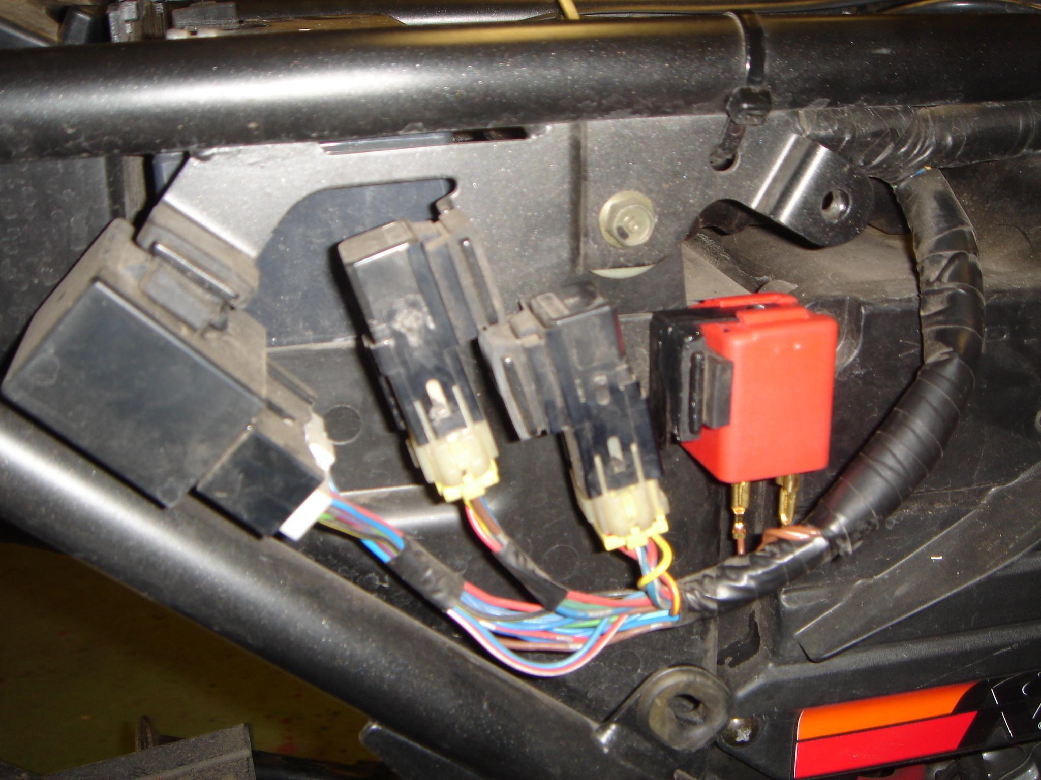

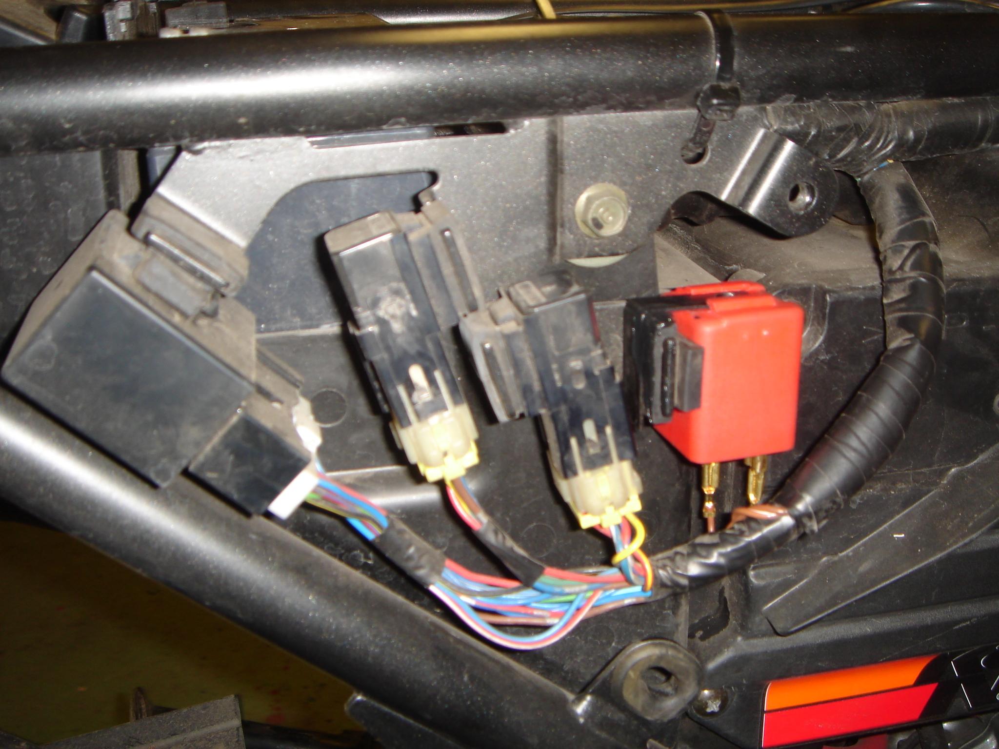

Nový příspěvek od kenyo » ned 25. led 2009 11:30:44
tak sou tam :)
fotky nic moc, až to někdy budu mít venku na světle bude to lepší ;)

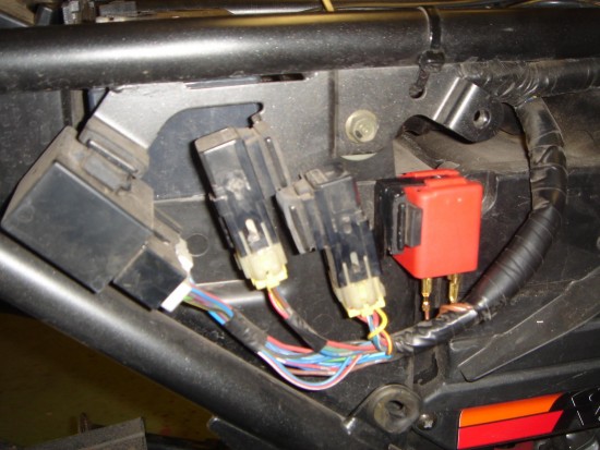

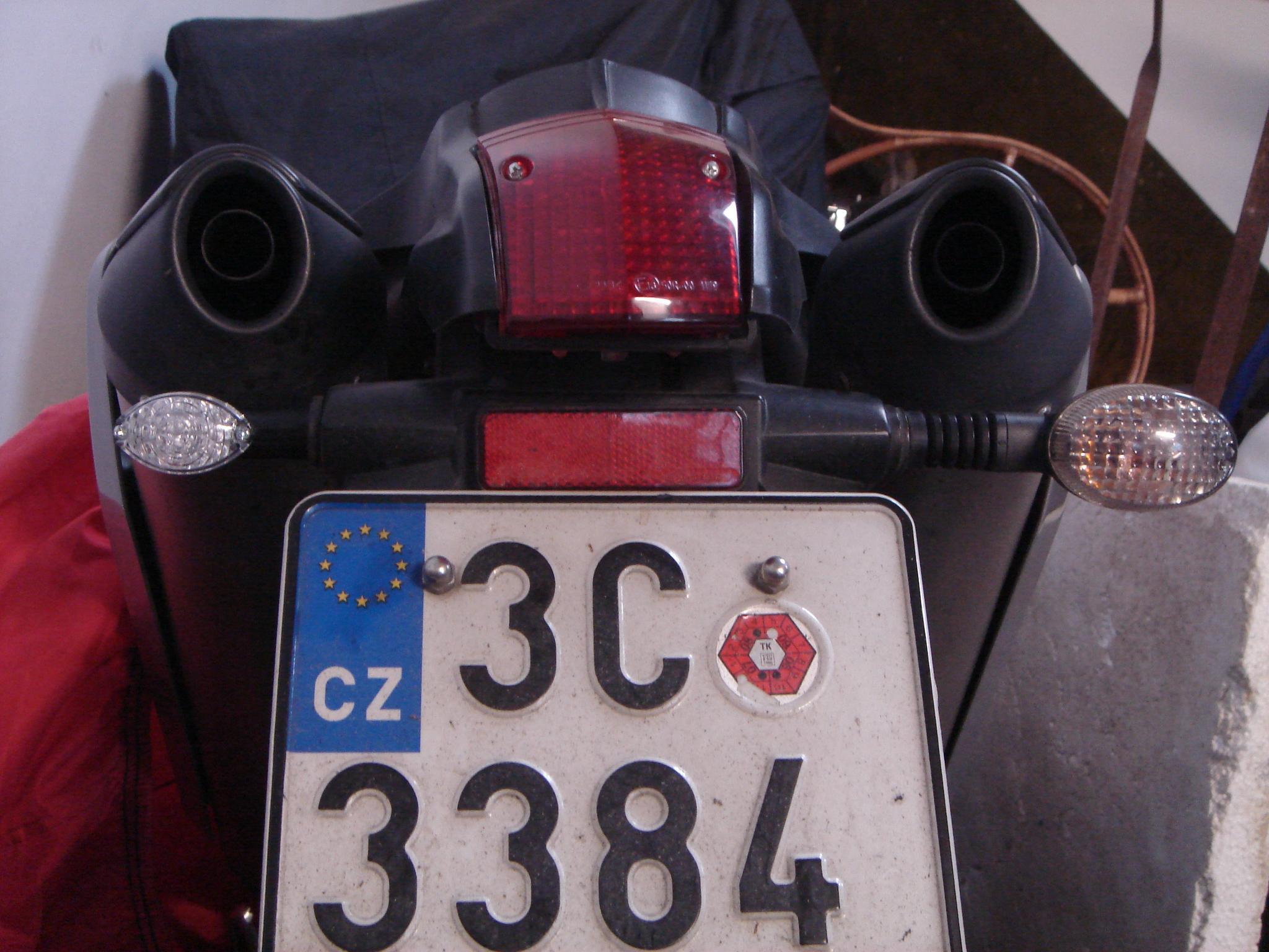

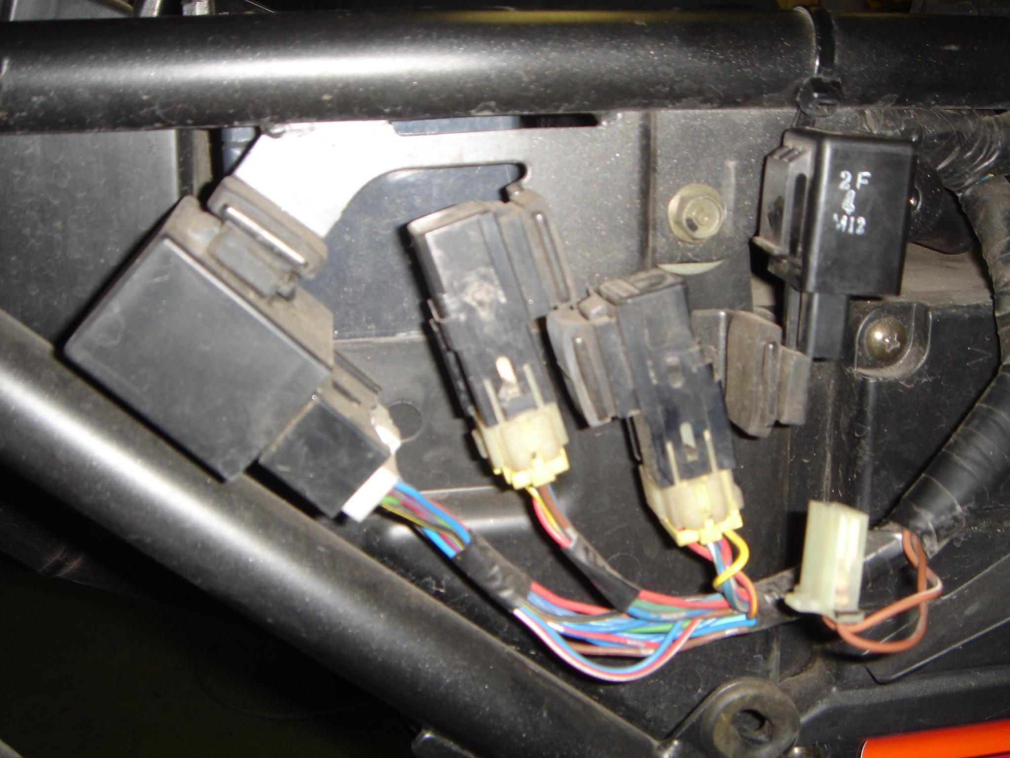

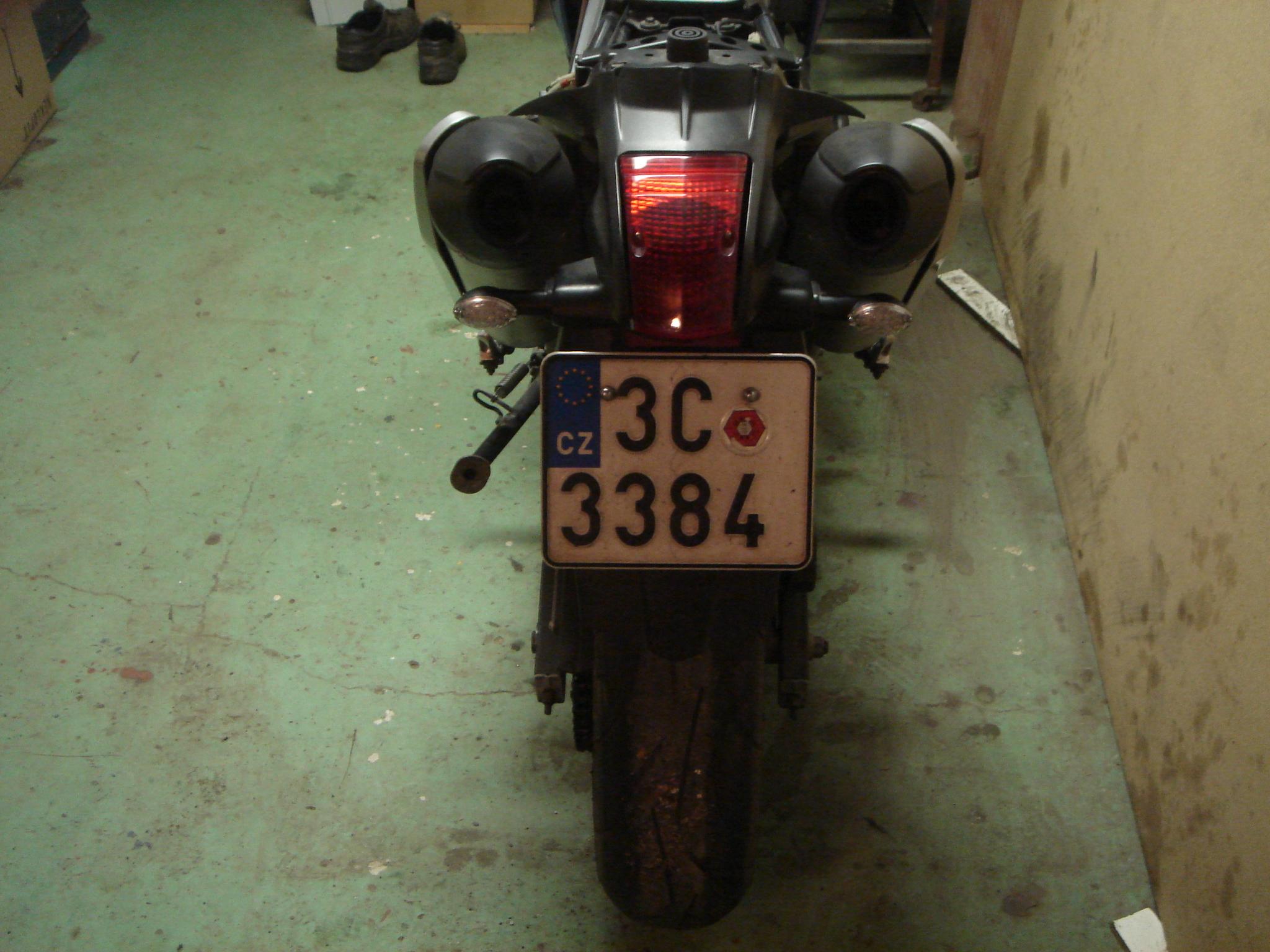

Jinak ve finále práce na celé odpoledne.. jiné uchycení, krátké kabely.. takže nové uchycení vymyslet, přeletovat delší kabely... nandat nové konektory (nechtěl jsem vůbec zasazhovat do starých orig blinkrů - takže sem to nepoužíval z nich). Ale stálo to za to.. byla to radost a eště se mi to líbí :D :D :mrgreen:
ze zadu
ze předu
nový červený přerušovač s home made držákem .. kupodivu nepasuje :D
to rozpojené a vysunuté v pravo je přerušovač

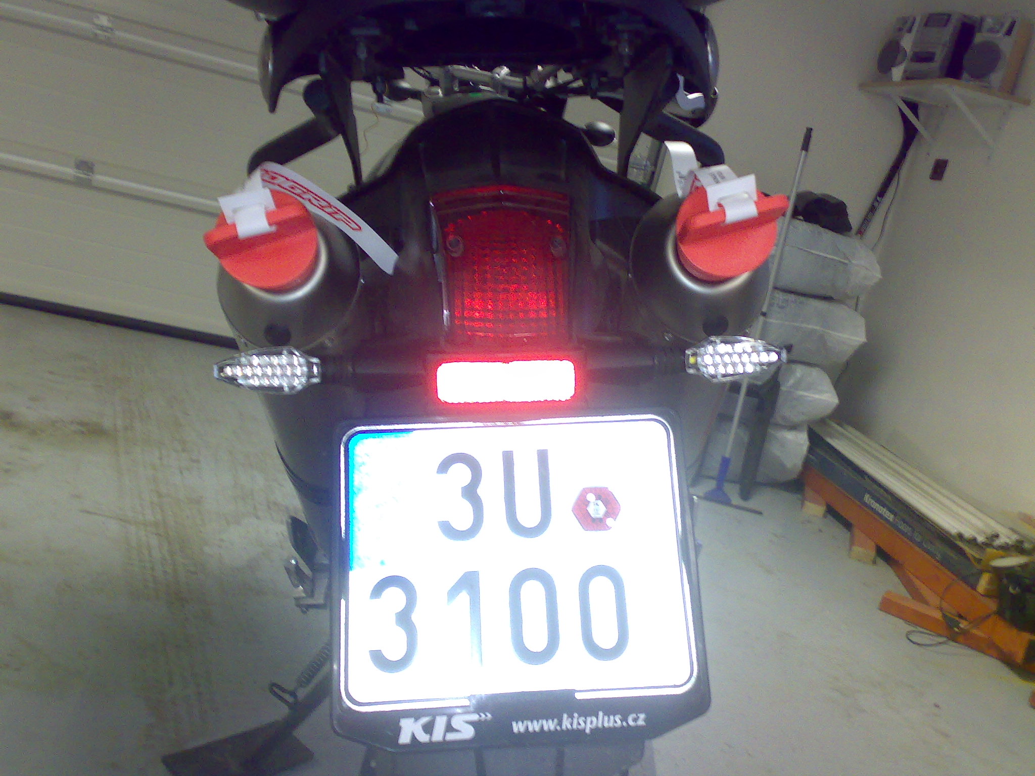

Nový příspěvek od pepa » pon 09. úno 2009 19:02:14
Tak já už jsem je taky nacvakl ;)
