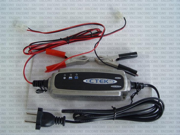

Dobil bych ji do maxima a zkusil ji změřit třeba po hodině (ne hned chvilku po nabíjení), zda si udrží napětí. Typ nabiječky by také nebylo špatné uvést
. Jinač na baterky je záruka rok, tak pokud bude špatná, měl bys dostat novou. Případně jí dobij a nech ji v motorce odpojenou, abys vyloučil nějaký ten "ilegální" odběr
