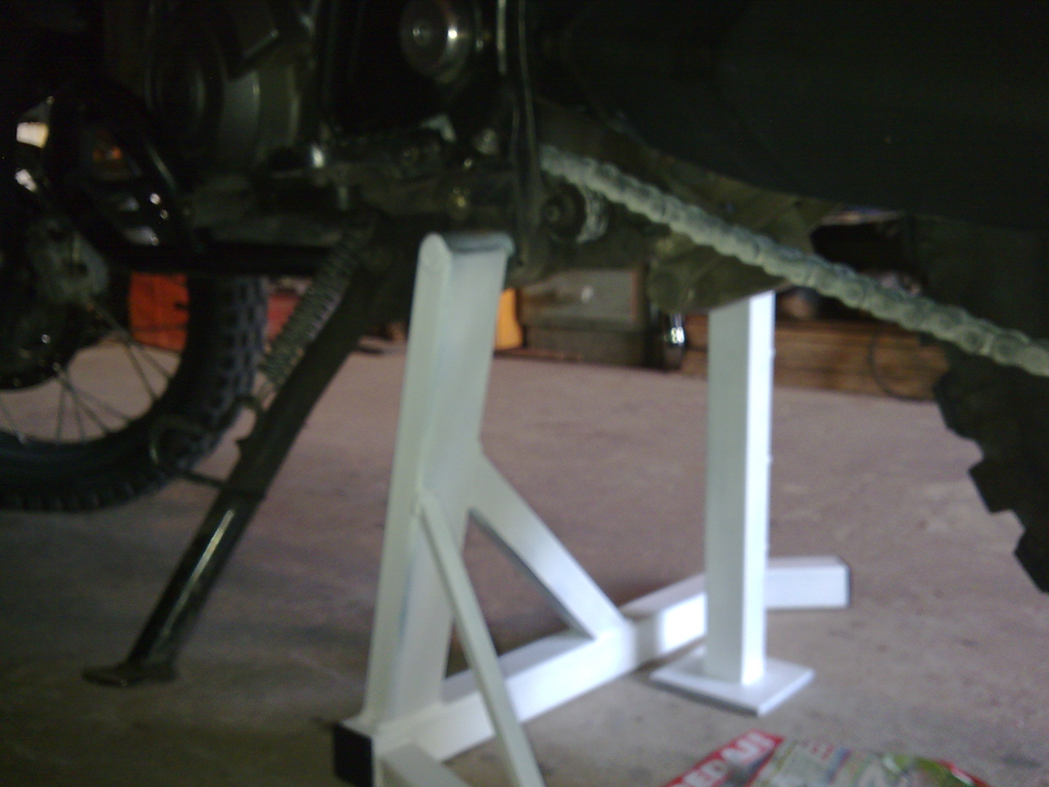

Hodně stará fotka, ale když není stojan po ruce, jde to i takhle

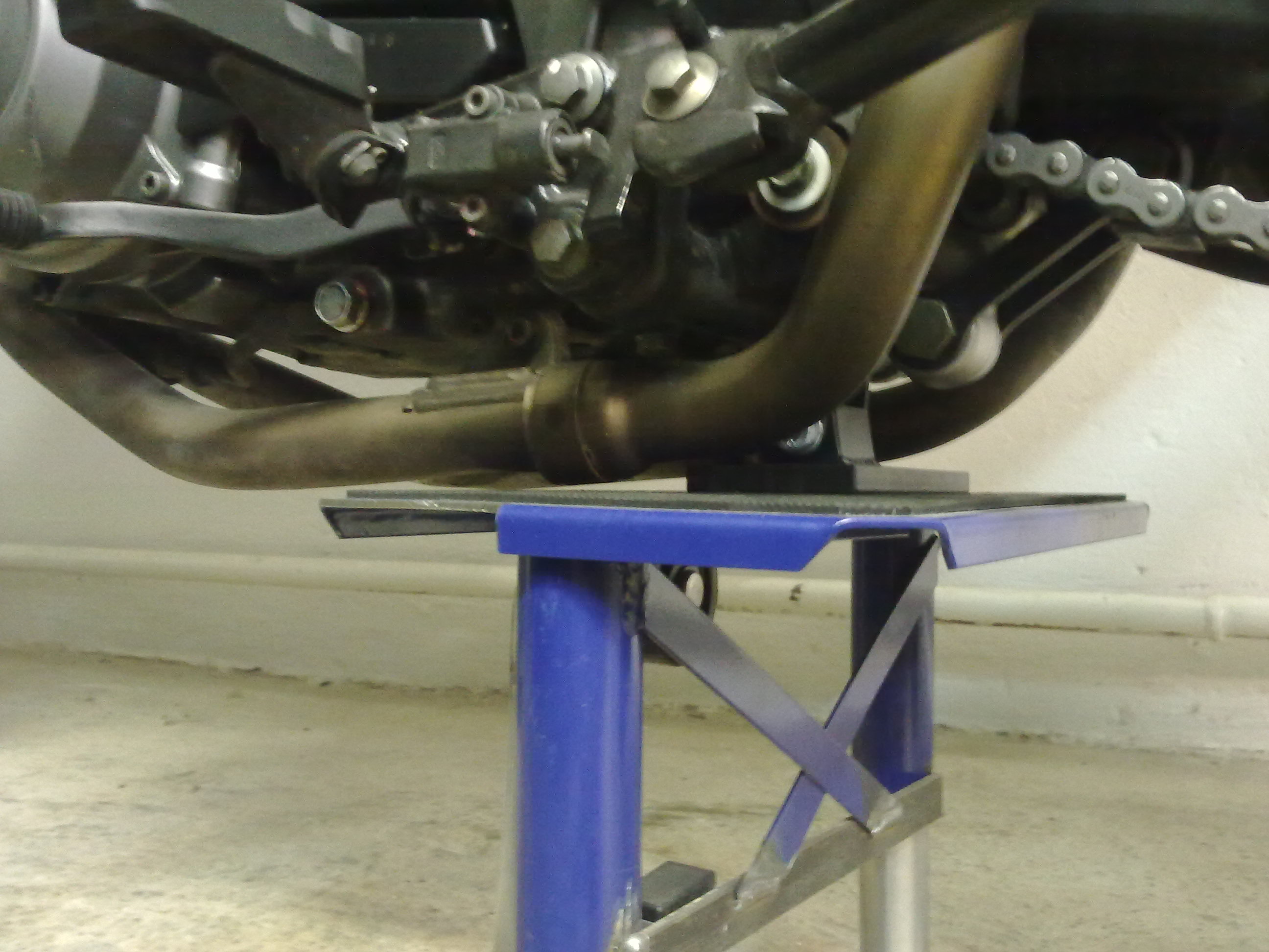

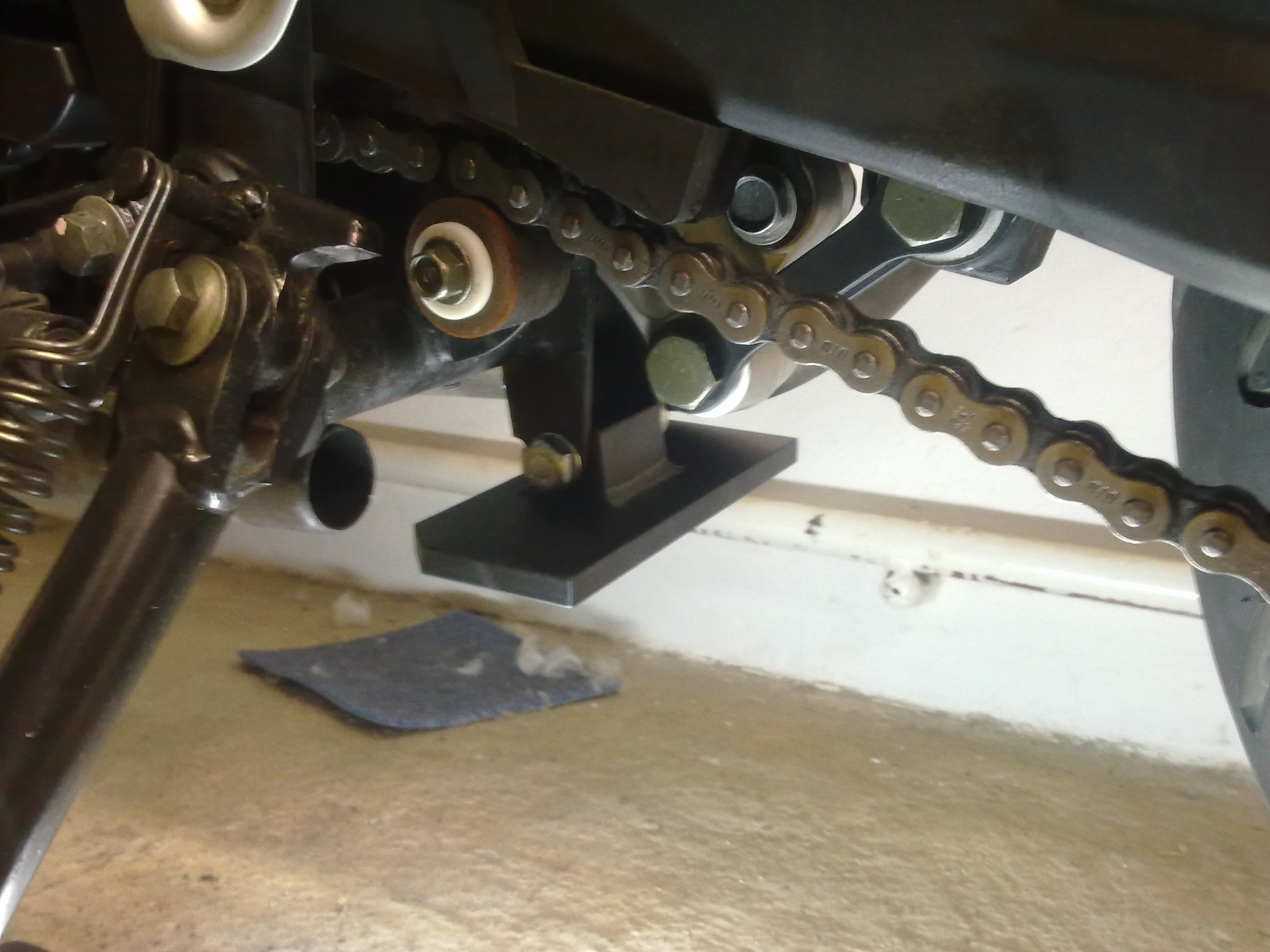

Re: Stojan (na zimu)
Nazdarek,
vzhledem k tomu, ze naslapny stojan se mi zda nejlepsi ale zvedat moto za svody mi prijde prasarna (zdejsi zastanci prominou), vyrobil jsem drobne vylepseni. Je to vic vhodne pro Xkare, bahnakum by se na to asi motal bordel. Snizi to svetlou vysku motorky o 2 - 3 mm, coz neni zadna hruza, ale pri zvednuti moto nelezi na svodech. Vaha kusu je 402g, coz je vicemene zanedbatelne, prihledneme - li k tomu, ze kus se nachazi pod tezistem. Material dural, povrchovka komaxit. Nikomu to nevnucuju jen davam k dobru dalsi alternativu jak pohodlne zvednout moto. Naslapny stojan mam tento: http://eshop.motoservis-travnicek.cz/st ... o-440.html
Naposledy upravil(a) BOB dne pát 30. pro 2011 17:22:27, celkem upraveno 1 x.

Jadnoduchá a rychlá (vychytávka) líbí se mi, pochvala
BOB píše:Nazdarek,
vzhledem k tomu, ze naslapny sotjan se mi zda nejlepsi ale zvedat moto za svody mi prijde prasarna (zdejsi zastanci prominou), vyrobil jsem drobne vylepseni. Je to vic vhodne pro Xkare, bahnakum by se na to asi motal bordel. Snizi to svetlou vysku motorky o 2 - 3 mm, coz neni zadna hruza, ale pri zvednuti moto nelezi na svodech. Vaha kusu je 402g, coz je vicemene zanedbatelne, prihledneme - li k tomu, ze kus se nachazi pod tezistem. Material dural, povrchovka komaxit. Nikomu to nevnucuju jen davam k dobru dalsi alternativu jak pohodlne zvednout moto. Naslapny stojan mam tento: http://eshop.motoservis-travnicek.cz/st ... o-440.html

Evidentne jsem zustal nepochopen...hlavnim cilem takoveho mezikusu je to aby se moto nejen za svody nezvedalo, ale take na nich nelezelo. Svody prece jen nejsou konstruovany na to aby na nich lezelo cca 170 kg a navic, kdyz budu chtit namazat retez ptoe, co se z nekama vtatim, nelezi moto na horkych svodech a ty nepali gumu co je na stojanu apod. Ale jak rikam, nikomu to nevnucuju.suli20 píše:naco tolko zlozitosti? ved tu motorku jednoducho dvihnem za drzaky spolujazdca a podkopnem pod nu stojan a uz len prevazim na stojane do vhodnej polohy. s tatkovo Hondou VTX 1300 uz je trochu roboty vazi sama o sebe 305kg k tomu komplet padacie ramy a brasne, cize nieco pod 350kg
