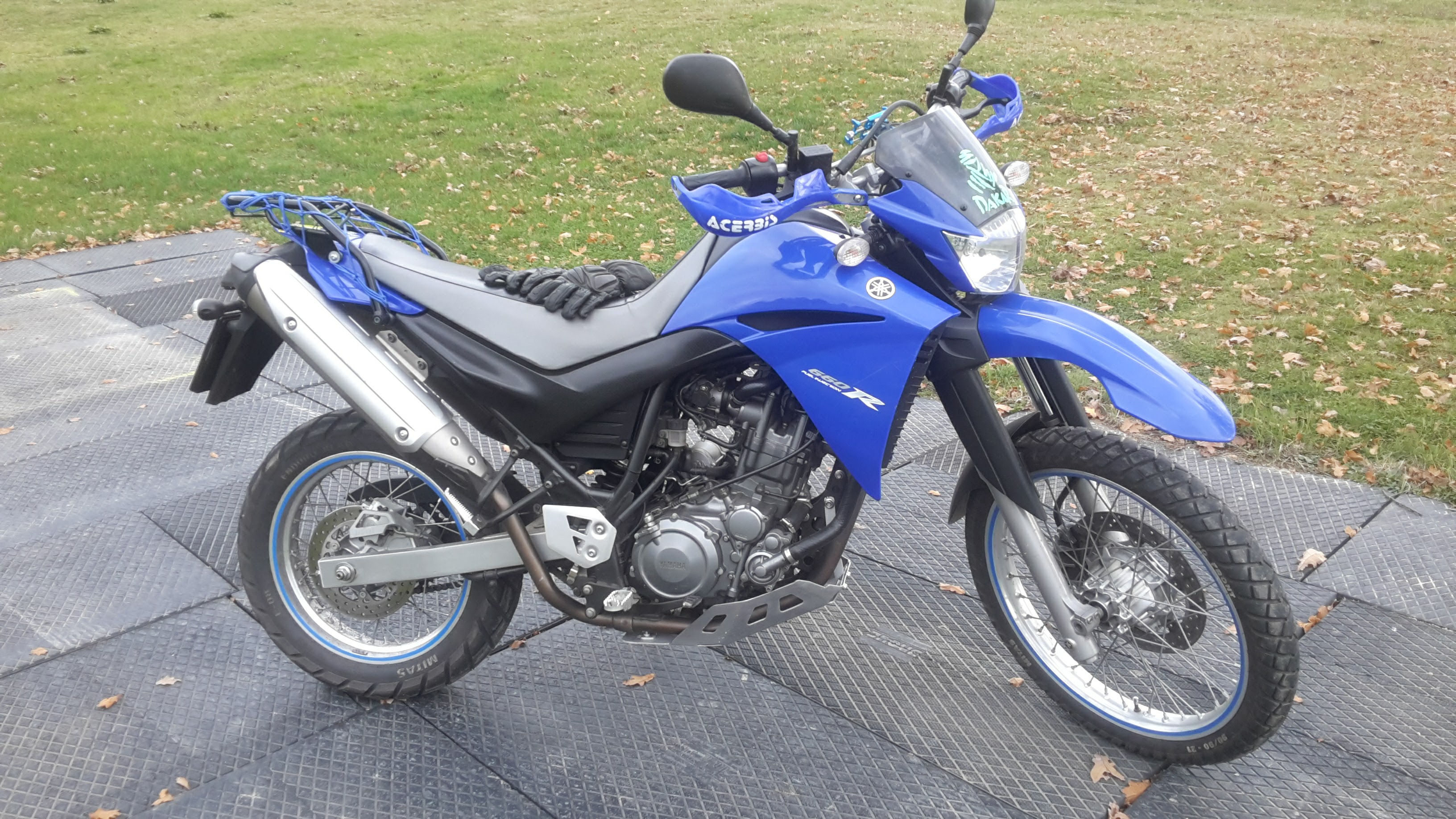

Re: Kryt motoru - vlastní vývoj nr.2 (prosincový update)
Ahoj konstrukteri mam jen takovou otazecku je to schopne uchranit tu vodni pumpu co je tam tak vystrcena do boku kdyz to spadne na tu stranu byla nejaka zkouska.Jinak take bych mel o tento kryt zajem.Už se vi neco okolo ceny.dik za odpoved a preji mnoho uspechu ve vyrobe. Posilam foto meho susplechu ale je jen na okrasu
- Buellrider
- Příspěvky: 28
- Registrován: čtv 11. kvě 2017 7:47:15
- Bydliště: Praha
Ahoj, jak jsem zrovna dneska psal zde do jiné diskuse právě o pumpě - zcela nechtěně jsem otestoval pád na pravou stranu - motorka napravo na asfalt, já do pangejtu. Přes olejovou louži a v šeru - mám na to svědka, borce, co tam právě sbíral svojí ZRX s prodřeným karterem... Odhadem pád tak v padesáti. Zvedl jsem to, pootočil zpátky řídítka, který se protočily v silentblocích díky páce 5 cm extendrů a jel jsem dál. Plech se pumpě nijak nepřiblížil, nic jsem nerovnal. V terénu mi to padlo mockrát, spíš v symbolický tréninkový rychlosti v lomu, když ti to chcípne v rejdu a zahodíš to, aby ti pod motorkou nezůstala noha. Třeba tohle vypadalo fakt efektně, ale skončilo krešem - a to už pomalu nebylo
Ničemu se nestalo nic.
Nic není všespásné - dostatečně velká rána pevně usazeným šutrem v kilu zničí cokoli. Ale nacpat tam ještě více materiálu už asi bude značně přehnané. Pro pevnost části kolem pumpy hraje i fakt, že je lehce prohnutá směrem ven s ohybem přesně na pumpě - a "profil" se ohýbá vždycky hůř, než rovná plocha. Ještě chceme na místa kolem pumpy a deklu z druhé strany nalepit dovnitř šusplechu kus gumy, který bude v nouzi nejvyšší posledním záchranným silentblokem... Nebo to je blbost?
Cenu jsem zatím nekoumal, ale už teď je to na čase dávno k nezaplacení
Když vidím, co stojí "symbolický" kryty od světoznámých výrobců měli bychom se nějak blížit.
