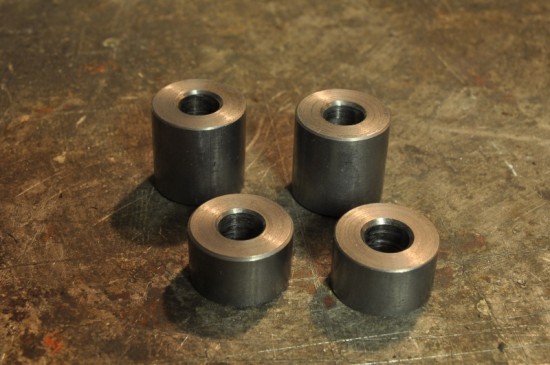

Povedlo se mě za pěknej peníz sehnat originání nosič a jedinej problém je, že k němu chybí vymezovací podložky a šrouby. Našel by se tu někdo tak hodnej, že by mě ty podložky a ideálně i šrouby změřil? On mě totiž ten nosič nějak záhadně zmizel a objeví se asi až ke konci měsíce
Rád bych si tedy zatím vše připravil, ať pak můžu během dovolené už jen montovat.

Tu horní nevím, ale spodní jsem dříve měřil a rozměry jsou přesně tyto:

No vida jak se to tu slibně rozjíždí, uz mám rozměry spodních podložek a pozvání na pivo

Abych to nemusel malovat, tak horní a dolní rozměry jsou stejný a ten co je napravo je 12mm na horní podložku.

Pokud to chápu dobře tak průměry (vnitřní i vnější) tý horní podložky jsou stejný jako tý spodní, akorát je tam rozdíl ve výšce, která je u horní podložky jen 12mm.Já... píše:Abych to nemusel malovat, tak horní a dolní rozměry jsou stejný a ten co je napravo je 12mm na horní podložku.

Pochopil jsi to naprosto přesně

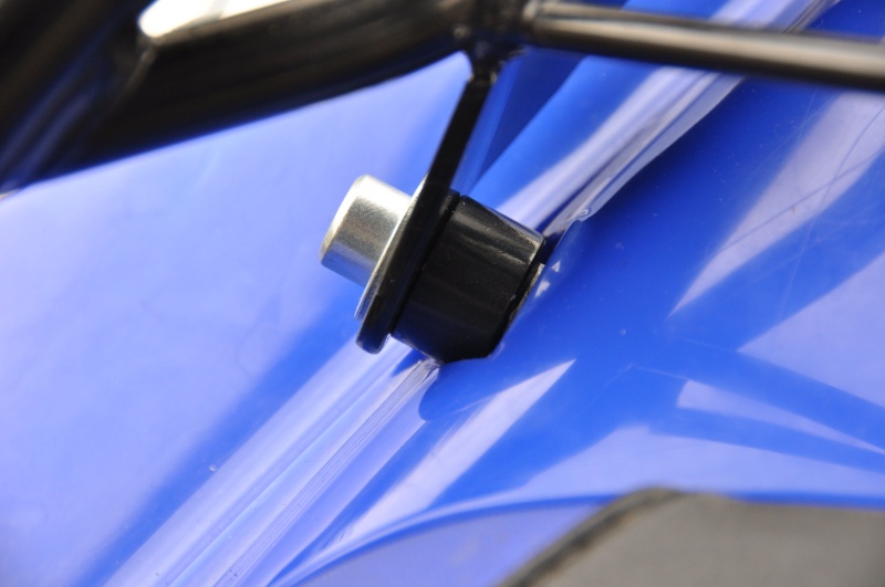

já to vyřešil tak, že jsem místo těch horních dal nerez podložky z Ferony... když koupíš ty o průměru 20 s 8,5 dírou tak tam krásně sedí do toho žlábku v plastu a pasuje i díra
, tuším 5 nebo 6 podložek na každou stranu.. kup si jich raději dvacet a vymezíš kolik bude potřeba... jo a nerezové jsou fakt lepší,mají totiž takovou pěknou tmavší barvu.. ty zinkované moc řvou do očí.. jedna nerezovka stojí tak kačku a něco
možná to nemá přesně dvacet v průměru, možná trošku víc, ale pasuje to tam parádně, mají tam jen jeden typ okolo tohoto pruměru...

Dík za tip, ale já už v tuhle dobu měl vysoustružený čtyři pěkný válečky dle rozměrů tady od kolegů. Mimochodem nosič jsem díky nim v pohodě namontoval, takže díky
Akorát vlastně jeden detail. Ty origo zadní válečky musí mít určitě v místě dosednutí na motorku zůžení, nebo tam být nějaký vymezovací váleček, ktery zapadá do užší díry v zadním plastíku a dosedne až na rám. Jinak bych ten váleček o průměru 20mm dotahoval do plastu a to by nebylo to pravé. Nový váleček jsem dělat už nechtěl a vymezovací váleček jsem doma taky neměl, takže jsem vzal dvě matičky M8 a pilníkem jsem je zakulatil a zůžil aby moc nekoukaly z plastu.

pěkné:) trochu silnější ty válečky a tak to vypadá jako závažíčka pro snadnější zvedání na zadní kolo
